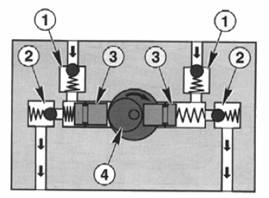

no właśnie widzę że nie bardzo zrozumiałeś ten schemat
prosze dla ułatwienia schemat pompy abs
