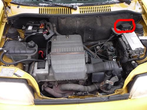

witam mam problem ....chodzi o zwarcie w instalacji chyba
..opis sytuacji:
przekręcam kluczyk i w tym momencie zaczynają przygasać kontrolki i skacze wskazówka obrotomierza i słychać cykanie w bezbieczniku/przekażniku tym czerwonym zaznaczone na foto a gdy chce przekręcić kluczyk dalej by odpalić to gasnie wszystko tak jakby prądu brakowało moje pytanie od czego są te dwa przekażniki jeden czerwony drugi czarny ? dokąd idzie ich wiązka ? czym to moze być spowodowane przekażnik są nowe obydwa bezpieczniki sprawdzone wszystkie ..byłem na kompie wykazało błąd ,,zwarcie filtra oparów paliwa,, z góry Dzięki za pomoc w tej kwestii
ps pacjent 1.1 spi seicento

posprawdzaj najpierw masy.
widzisz te wtyczke na przednim pasie? Wez ja rozepnij, przeczysc styki...

jeden łączy cewki i pompe paliwa a drógi łączy ecu do "pracy". Odedpnij filtr oparów paliwa i wykasuj bledy (jak masz gdzie) jak bląd pozostsnie to wiązka do oblukania a jeśli nie to ten elektrozawór do wymiany
Dzięki wielkie blagam.gif bo juz minie po prostu angryfire.gif coś trafia jak jade do mechanika i najlepiej by pół silnika wymienił.. jutro tzn dziś posprawdzam co sie da i do czego bede miał dojscie bez kanału
a więc usterką była przerwana masa idąca od skrzyni w środku izolacji, nie było tego widać wogóle dopiero jak ją odkręciłem od karoserii to końcówka sama wypadła z reszty kabla , Dzięki jeszcze raz za podpowiedzi
