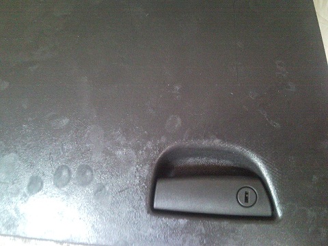

W momencie zakupu auta nieco zastanawiał mnie fakt świecenia się i lepkości dolnej części deski rozdzielczej. Ale myślę sobie, pewnie handlarz zapsiukał na śmierć plastiki jakimś plakiem, aby ukryć rysy itp.
I tak po roku niemal, z okazji braku zajęcia w pracy się za to zabrałem..
Wygląda to tak.. że cały spód deski ( u mnie w kolorze czarnym) jest pokryty jakąś mazia, jakby smołą, która jest lepka, brudząca i za cholerę nie chce zejść frown.gif.
Dotyczy to schowka pasażera i tej części kokpitu okalającej panel klimy, to tu już jest tragedia, druga strona (czyli schowek kierowcy) jakby lepiej ale też bez rewelacji.
Ta maź wygląda nieco jak ta, którą usuwa się z guzików do panelu podnoszenia szyb w drzwiach, TYLKO jest z 10x bardziej trudna do usunięcia.
Ogólnie wygląda to tak, że plastikowa część dolna deski rozdzielczej została w procesie produkcyjnym "podgumowana- podsmołowana" a teraz po 10 latach ulega to wszystko biodegradacji frown.gif (prawie jak w kawale z trędowatym w autobusie )
No, chyba że ktoś to kiedyś potraktował jakimś środkiem niekoniecznie do tego przeznaczonym?

uważam że ktoś "mądry" czyścił tapicerkę (plastiki) benzyną ekstrakcyjną i rozpuścił plastik oink.gif
znajomy ma mi załatwić nieco tego magicznego środka co to strażacy używają do likwidacji plam po stłuczkach...

może deskę popsuli tym czym ja mam zrobiony próg w wagonie?
link przykładowy
To "maluje" konserwowaną powierzchnię i odpada ( jak zdrapiesz) płatami jak opisujesz.
Może rozwiązaniem jest nowa warstwa, zamiast walka ze starą?

nowa warstwa nie pomoże bo TO jak się łuszczy to jednak nie równą powierzchnią, na foto widać jak wgniotły się paluchy smile.gif
więc malunek nie pomoże.. w skórę to oblec? bez sensu, przecież to fiat...

JA mialem dokladnie to samo
> 2) czym to wyczyścić? ( nic nie działa, z chemii samochodowej dostępnej ogólnie i domowej też ...
Tez probowalem roznych srodkow.Nic nie pomagało.
Aż wreszcie trafilem na takiego PLAKA DO PLASTIKOW
Cały syf zaczal schodzic.Trzeba tylko umiejetnie go czyscic.Ja robilem tak:
-psikalem plakilem i po paru sekundach scigalem maź szorstka szmatka
-nastepnie plukanie szmatki i to samo az do wyczyszczenia.
Musisz uzbroic sie w cierpliwosc az wyczyscisz to cale dziastwo-potem ukaze ci sie twardy plastik
Powodzenia

ja tak właśnie miąłem stilo sprowadzone z Niemczech potraktowałem to cieplą wodą z proszkiem oczywiście cały schowek zdemontowałem i plastik z dolnej części też wszystko ładnie zeszło plastyk został po wymyciu mniej czarny ale po zastosowaniu kosmetyków z sonaxu po paru czyszczeniach wygląda o wiele lepiej przynajmniej nie pozostawia czarnych plam na spodniach jak poprzednio
pomógł specyfik o nazwie GRUNDPUR VC 150
zeżarł tą przytopioną powłokę zostawiając twardy plastik...
teraz tylko jakaś oliwka a potem plak i myślę że będzie jak fabryka

Nie dawaj plaka bo to syf, a konkretne to zrobiony jest w oparciu o silikon i przez to nie każdy plastyk dobrze znosi jego zastowanie. Lepiej zastosuj jakiś preparat bez silikonu typo Sonax Extreme albo wiele innych, tylko bez silikonu.
