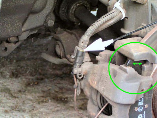

Czy w zaznaczonym na zielono miejscu spory luz (~4mm) jest rzeczą normalną?

Hmm 4mm to prawie pol centa, jak widac na zdjeciu tu luzu, az takiego nie ma, podejzewam albo zuzyte zaciski, albo nie te klocki, no wlasnie, ten luz z nowymi czy starymi ?
>podejzewam ... nie te klocki, no wlasnie, ten luz z nowymi czy starymi ?
Ja też mam takie podejrzenie, że nowe klocki nie teges - a nie mam starych dla porównania.
Klocki z tego co widzę masz dobre natomiast brakuje ci sprężyny na zacisku to ona dociska zacisk taka długa wykrzywiona (drut) wsadzona do tych małych dziurek

Sprężynę mam, ale klocek goni - jakby miał zbyt małe mocowanie - nie wiem czy tak ma być, czy klocki lipne.
Sa 2 rodzaje klockow, ksztalt dokladnie taki sam, ale inna dlugosc, moze ktos kupil za dlugie i modzil szlifierka, stad moje pytanie czy klocki stare czy nowe, czy znasz ich historie ?
