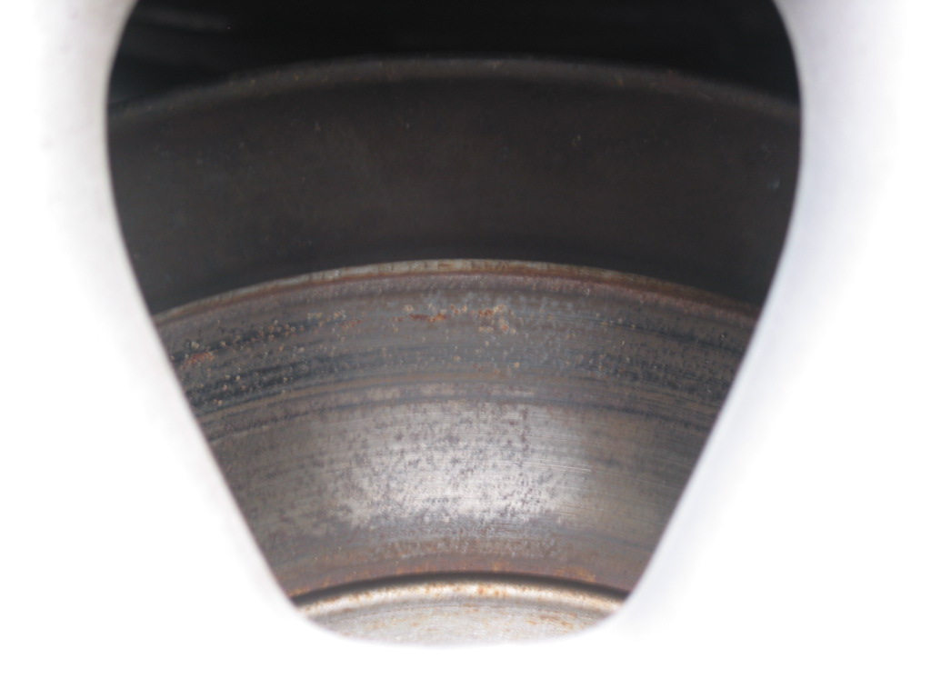

To może dwa obrazki sytuacyjne.
Na nich widać, że różnica to nie tylko kwestia "tarcza wyszlifowana do czystego metalu lub nie" ale również "kolory tych dwóch obszarów są inne".

zdjęcie #1
zdjęcie #2
Widać że po środku klocek trze prawidłowo a wyżej (bardziej po zewnętrzenej )tylko muska.
Wyjmij klocek i przyłóż go do czegoś równego ( np szyba) a zobaczysz że nie jest równo starty.
Przetrzyj kolcek na papierze ściernym tak aby go wyrównać.
To co jest innego koloru na tarczy zeszlifuj papierem ścienym. Będzie schodził taki ciemny pył aż dotrzesz się do żywego metalu.
Jakiś miesiąc temu robiłem to u siebie (tarcze potraktowałem nawet pilnikiem )
Do tej pory nie uzyskałem efektu czystego metalu (błyszczącego )na tarczach ale przynajmniej
klocek pracuje całą swoją szerokością ackolor tarczy jest wszędzie taki sam.
