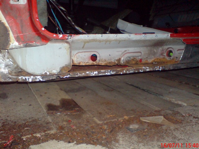

Wziąłem się w końcu za naprawę blacharki ( po zeszłej zimie wiedziałem że nie będzie lajtowo) Jak to wygląda to widać.
Dziura przy nogach kierowcy
Wyciąłem część zardzewiałą przy nogach kierowcy (czy ciąć szerzej?)
Teraz jak to załatać, na zakładkę? czyli łatka z blachy ma być większą czy spawać na styk? Czym później to zabezpieczyć bo jeśli zaspawam to punktowo to szpary będę czy masa uszczelniająca (tak co się daje na łączenia blach) będzie dobra? Od spódu tylko masa bitumiczna, czy też wstawić łatę?
Sprawa z progiem kierowcy wygląda tak.
Zdjąłem kawałek żeby zobaczyć jak to wygląda, linia cięcia przy słupku będzie trochę wyżej jak widać, także trochę w prawo w stronę środkowego słupka, tylko piłę muszę pożyczyć, bo kątówką nie ma jak podejść. Próg spawam punktowo co 3cm jak zgrzewy. Trzeba też połączyć próg wewnętrzny z podłogą pójdzie tu prostokątny kawałek blachy spawany punktowo.
Nurtuje mnie sprawa następująca, czy dawać kawałek blachy i połączyć ten element wystający z przedniego słupka z podłogą? bo na logikę te miejsce powinno być wzmocnione ze względu na podnoszenie (np. lewarkiem) a jak rozebrałem to wszystko to tam jest wolna przestrzeń.

długo się nad tym zastanawiałem ale jak na auto warte 1 tyś zł myślę że tak, widziałem tu gorsze przypadki łącznie ze zdjęciami po naprawie. Tam gdzie ocynk jest nie naruszony, nie ma takich zadziorów rudej, jedyne ognisko jest jeszcze na mocowaniu błotnika, sprawdziłem tez mocowania mcphersonów jak mi radzili i tez bez dziur, wiec szkoda by było złomować. Tym bardziej, że sporo nowych części poszło w poprzednim roku. Na co dzień mam Vaga, auto ma jeździć od czasu do czasu. Daje na to 3 lata. Ogólnie wygląda na to że silnik wytrzyma więcej niż blacharka. No ale tak to jest miejsce które było walnięte i naprawiane, to już nie to samo co oryg frown.gif

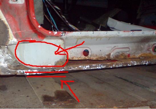

Nadal nie wiem co z tym elementem co wychodzi ze słupka przedniego, łączyć go z podłogą?

Nie bardzo rozumiem o co chodzi z tą blachą.
Możesz zapodać jakimś rysunkiem? Coś zaznaczyć w paincie?
P.S. Ja to wszystko połapałem punktowo. Blachę w podłodze spawałem na zakładkę zostawiając ok 3-4mm zapasu. Blacha trochę grubsza niż 0,8 bo taką miałem pod ręką. Ocynkowana rzecz jasna.

Możesz napisać czym ciąłeś blachę, np. przy progu bo kątówką nie podejdzie - piła szablasta?

o tą część mi chodzi czy łączyć to łatą z podłogą?

Mam duży arkusz blachy ocynkowanej, oraz część odciętą oryginalnego progu, ale został błotnik nada się do łatek przy mocowaniu błotnika POST ?
Potwierdź czy dobrze to rozpisałem:
tam gdzie zostanie trochę ognisk w podłodze, bo wszystkiego nie oczyści to Cortanin
Podłoga wewnątrz oraz mocowanie błotnika
Wspawam łatę
cynk
podkład reaktywny (wash primer)
Podkład epoksydowy
szpachla wykończeniowa
Podkład gruntujący
Lakier
masa uszczelniająca (przed założeniem błotnika)
a od spodu
tak jak wyżej (oprócz szpachli i lakieru) plus
masa uszczelniająca na obrzeżach łaty
masa bitumiczna Boll

jeśli nie ma odp. to przyjmuję że wszystko w tej kolejności jak podałem
Pistolet do piaskowania też mam. Więc trochę zmienię koncepcje i spróbuje wypiaskować podłogę zanim zacznę jutro spawać.
pewnie że piaskuj jednak po spawaniu wypiaskuj też spawy które są dostępne,zamaluj dobrą farbą(ja podałem international bo na firmie pracujemy z tymi farbami a maszyny które malujemy pracują w ekstremalnych warunkach,-piach,syf,woda,temperatura i nic)na to daj konserwację do profili zamkniętych-jednak przelej do słoika wstaw do garnka z wodą niech ten środek będzie gorący i nawal do tego wazeliny technicznej i mieszaj aż się rozpuści i w tedy do profili...naprawdę polecam te mieszankę bo u siebie tez to mam w progach i nic nigdzie nie wyłazi
