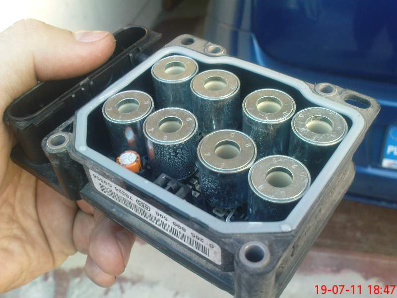

Panowie mam przyczynę, 3 miesiące temu fachowcy przez duże
F z jednego z przemyskich serwisów smile.gif odkrecali mi centralke z pompy abs- ta co jest u dołu bo według nich spalony czujnik od badania centralki się zaczyna i nie zgadniecie co zrobili - nie dokręcili jej. Odkręciłem ja w palcach te śrubki gwiazdeczki i co - wody około 2 kieliszki , a to są zdjęcia i świadkowie, kucze nie wiem jak wstawić fotki , matko co za Serwisanci, dodam że męczyli mi auto pół dnia, potem nie chciało odpalić bo nie wiedzieli że po wymianie centralek i zmianie soft i eprom trzeba odbezpieczyć czujnik pedału sprzęgła ale to taki mały szczegół- prawda, mało mi auta nie rozebrali smile.gifa to tylko czujnik, ale był tam jeden chyba bardziej oblatany, no i powiedział im co robić i chwalić boga auto ruszyło ale jak przez 30 min nie chciał zapalić miny mieli blade, jak już ruszył, potem ten problem się pojawił zaraz po wyjechaniu ale wtedy świecił sam ABS i okazało się nic nie zaradzili, to pojechałem do Rzeszowa i tam w 45 minut wybadali czujnik tylnego koła, bez problemów i odkręcania centralki itp - masakra 80 km, a jaka różnica, a ja już od zmysłów, teraz problem mam większy bo odkręcenie - i nie dokręcenie centralki narobiło po 3 miesiącach większych szkód niż ustawa przewiduje, osuszam ją i już zamówiłem nową, a jak ktoś chce fotki to wam wyślę, matko ale jaja,
> wstawić fotki ,
dodam tylko tyle że jest to nierozbieralne i zgrzewane blaszki zalane w platiku i jak nie osuszę i przekaźnik nie zadziała to trza uruchomić allegro niestety frown.gif
no i komputer z fes cały czas pokazywał brak kontaktu , jakby nie patrzeć pompa abs stała się pompą wodną frown.gif te kropelki na tych metalowych szklankach to juz wysuszona woda frown.gif było tam jej ok setka akieliszek - spokojnie, tylko wcześniej wylałem nim zrobiłem fotki , ale wrażeń i zdziwko jak nic , mówie wam tydzień nerwów , wyjąłem nawet bezpiecznik od pompy żeby nie wyła , nerwy nerwy i jeszcze raz nerwy uf ale przyczyna znzna na 99 % , zabieram się do roboty w tydzien poznałem cały układ elektryczny abs i hydraulike fiata smile.gif
