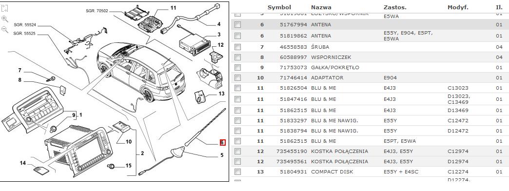

Sam poszukuję instalacji elektrycnej z B&M w Cromie aby zobaczyć z czego to sie składa.... confused.gif
Mam tylko to...

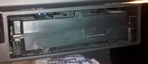

> 2. Czy centralka B&M jest umieszczona w miejscu przeznaczonym na zmieniarkę (schowek po stronie
> pasażera?)?
Nie, zdaje się, że siedzi tam gdzie masz usb.
qrcze, to co siedzi w miejscu zmieniarki? za zaślepką jest umieszczona metalowa kaseta - będe miał chwilę, to zobaczę dokładnie co to jest...

> Tak wiele pytań.... niestety nie znam odpowiedzi na nie...
> Mam tylko to...
centralka B&M umieszczona w schowku, w miejscu zmieniarki CD:
