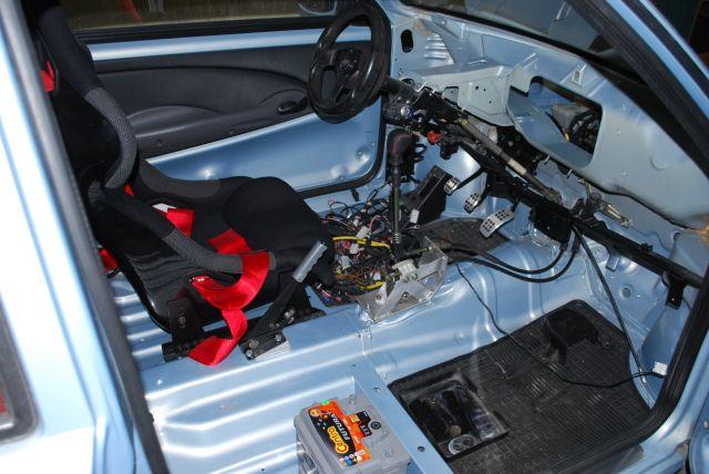

jak to jest z tymi mocowaniami do kolumny... mam seja rok 99. podejdzie wspomaganie? czy musze mocowanie nowe dawac?
foto mojej kolumny

czyli raczej podejdzie... tak myslalem, ze chodzi o wycięcie jakies w mocowaniu... pytanie czemu np ludzie nie wytną kawał blachy a zmieniają całe mocowanie confused.gif

to wczensiejsze mocowanie jest calkiem inne nie pasuja szpilki itp wg mnie lepiej bylo wspawac nowe niz rzezbic w kupie. P
Przy oryginalnym mocowaniu masz pewnosc ze plastiki podpasuja do deski
