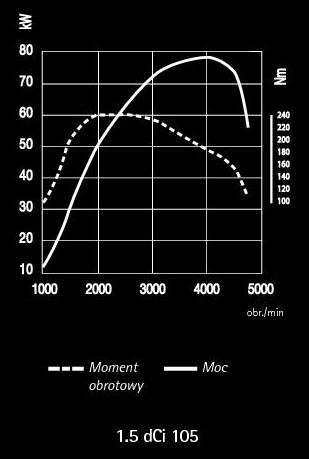

tu jest wykres dla 105 KM

Oj chyba Nm to tam jest 200 anie 240?
