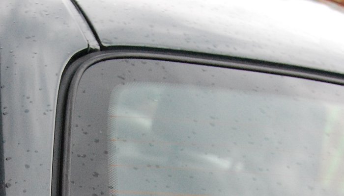

Marea sedan - jak montowana jest tylna szyba
Kto rozbierał sedana - tylna szyba jest wklejona (tak jak przednia) czy na uszczelce? Albo jak to rozpoznać?
Szyby z czarną obwolutą i tymi drobnymi kropeczkami zawsze są klejone. Oczywiście w Marei też jest klejona.
> klejona.
Dokładnie, to czarne passe-partout jest właśnie po to, żeby przykryć klej.
Klejenie szyb jest szybsze i tańsze od zabawy w uszczelki oraz dodatkowo podnosi sztywność nadwozia.
