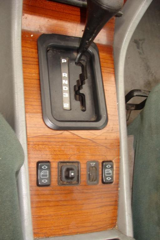

Obecnie jest popękany lakier, wyblakły - chodziłoby mi o to, żeby zedrzeć to wszystko, polakierować ponownie i najlepiej, żeby nadać temu ciemny kolor zlosnik.gif
BTW nie znam się na tym, nie wiem co i jak, ale szybko się uczę smile.gif Jedyne co bym chciał, to żeby efekt końcowy był idealnie gładki i błyszczący...
Pomożecie? Oto pacjent, zdjęcie niestety poglądowe, ale podobnie to wygląda...

O to mi chodziło, że chyba skończy się na wymianie bo te przełamania wyglądają na uszkodzenie forniru.

w MB fornir schowany jest pod baardzo grubą warstwą politury - zawsze pękała politura
inna sprawa, że będzie ciężko przeprowadzić regenerację bez wymiany forniru - oryginalny pewnie się rozsypie przy próbie szlifowania

To jak koledze uda się to wyszlifować to niech pomaluje to jakimś mocno śmierdzącym, nieekologicznym lakierem z połyskiem.
Pomaluje kilka(5-6) razy, poczeka aż wyschnie, przetrze papierem wodnym, prze poleruje i "będzie Pan zadowolony".
Jeśli chodzi o zmianę koloru to bejca przed lakierowaniem.
Pozdrawiam BAS
Kup na znanym portalu aukcyjnym fornir jaki Ci pasuje (może być mahoń) i go wymień.
Najlepiej przyklej go na żywice epoksydową, a wierzchnią warstwę najpierw pomaluj caponem, a potem lakierem chemoutwardzalnym (np domalux).
w 190 kumpel robil i fajnie wyszlo, papier scierny i zbierasz stary lakier potem drobniutenkim papierkiem szlifujesz i lakierujesz i gotowe
