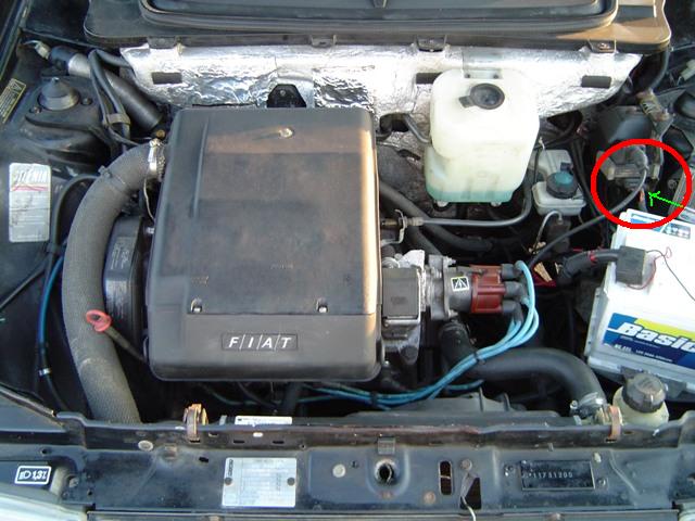

Dobrze mysle czy nie ?
Tam gdzie zaznaczylem na fotce nalezy wpiac kabelek zeby uzyskac sygnal do obrotomierza ? Ida tam 4 kabelki Wystarczy wyjac ta kostke wlozyc kabel i wpiac spowrotem tak? dzieki
Sygnal jest w srodkowym ktoryms prawda?

dokładnie tak jest - jeden ze środkowych - nie powiem dokładnie który bo na moim unolocie lezy teraż ok 30 cm śniegu frown.gif
lepiej jest wpiąc się przed wtyczką - za pomoca "złodziejki" którą zakłada się na kabel lub amatorsko nacinając izolacje na przewodzie i dolutowac przewód lub "skręcic" i zaizolowac

A czy w silniku 1.1 tak samo jest?

jak masz cewkE zapłonowa i moduł el. na aparacie to TAK

Mam podobnie jak u kolegi na zdjęciu.Cewka z boku do której wchodzi wiązka kabli i kabel WN wchodzacy do aparatu zapłonowego.Tylko że moj jest na gażniku.

to tak jak mój 20.GIF- jest to któryś ze środkowych kabli - sprawdź metodą prób i błędów wink.gif nic się nie stanie
