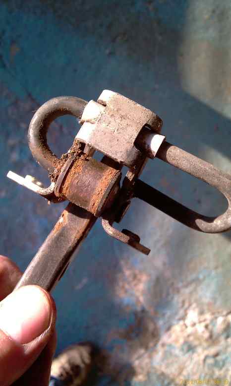

Niestety dopadła mnie choroba piszczących drzwi....
Krótki opis:
Tapicerka drzwi jest przykręcona na 3 śrubach imbusowych ( zaślepka za klamką, pod przyciskiem podnoszenia szyb, pod rączką na środku ) oraz kilku wkrętach po obwodzie dolnej krawędzi.
Dodatkowo trzyma się na 4 zatrzaskach.
( będziecie mieli 5 latkę też tak będą wyglądać )
Po odkręceniu wszystkich śrub odrywamy/odciągamy dolną krawędź ze 20cm aż puszczą te 4 zatrzaski/choinki....
Następnie pchamy całość mocno ale z czuciem w górę, aż wyskoczy z krawędzi koło szyby.
(widać klapkę za którą jest zatrzask szyby)
Teraz trzeba odbezpieczyć linkę i odpiąć przycisk sterowania szybą.
Kolejny etap to otwarcie czarnej klapki w blaszanym wewnętrznym poszyciu i odbezpieczenie szyby oraz ustabilizowanie jej w górnym położeniu.
Odkręcamy wszystkie śruby po obwodzie, daje nam to z 7 cm luzu co w zupełności wystarczy.
Teraz już wystarczy odkręcić sam ogranicznik i wciągnąć do środka oraz wytargać przez otrzymaną wcześniej szczelinę na zewnątrz.
( ruda rządzi )
Tu mamy dwie opcje wymiana lub rozruszanie połączone z kąpielą w czyściku i następnie oliwie.
U mnie po przepłukaniu zostało wykąpane i nasączone olejem, na jakiś czas powinno wystarczyć.
Dziękuję za uwagę....może się komuś przyda...
