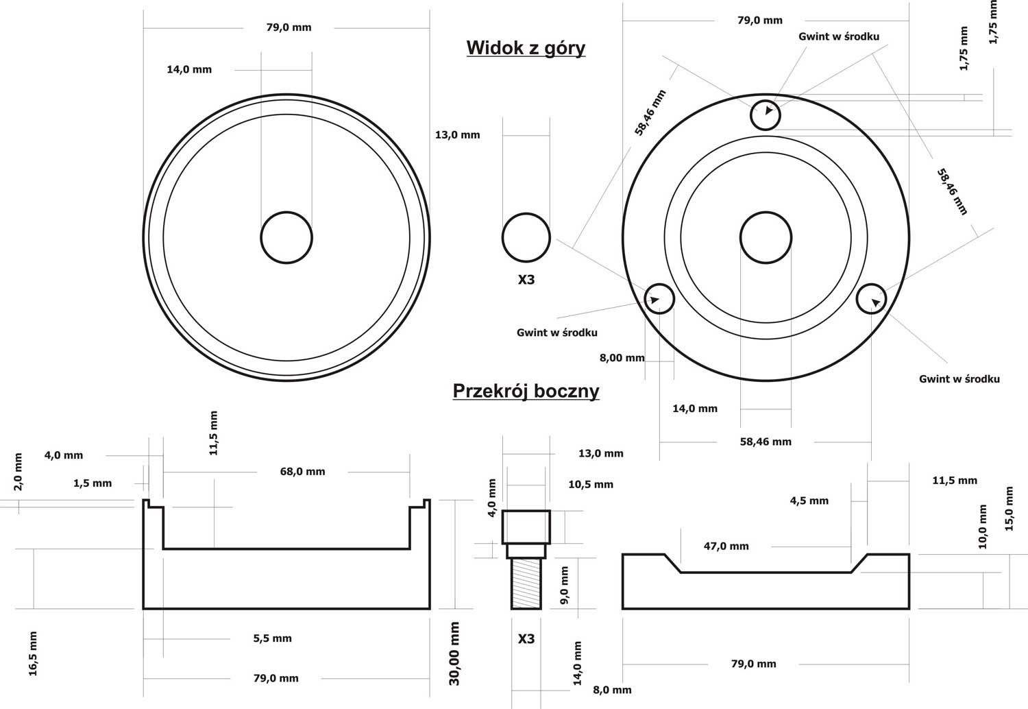

Najlepiej by bylo jakby ktos takowy sciagacz posiadal i podal wszystkie wymiary to moze udalo by mi sie cos takiego wytoczyc u tescia w pracy bo jak widze te ceny to normalnie masakra. Bede wdzieczny wink.gif

Sorry zapomniałem, zrobiłem teraz na szybko... o od ręki 270751858-jezyk.gif
Nie mam aparatu ale myśle że sie połapiesz co i jak wink.gif Jak by czegoś brakowało albo się nie zgadzało daj znać wink.gif
Brakuje mi tylko glebokosci otworu czyli jak gleboko wchodza te trzy bolce.
> Dzieki wielkie, dobra robota
Otwory są na wylot, a bolce wchodzą po całości tym najcieńszym końcem, czyli 14mm

U mnie te 3 bolce nie są gwintowane, tak poprostu się je wkłada, mają lekki luz że wypadają. Generalnie pomysł z nagwintowanie nie jest głupi, przynajmniej się ich nie pogubi ok.gif
A widzisz dzieki za dodatkowe info.
Nie chce za bardzo obciazac robota slusarza w pracy wiec pewnie latwiej mu bedzie bez gwintowania zrobic. Dzieki raz jeszcze
