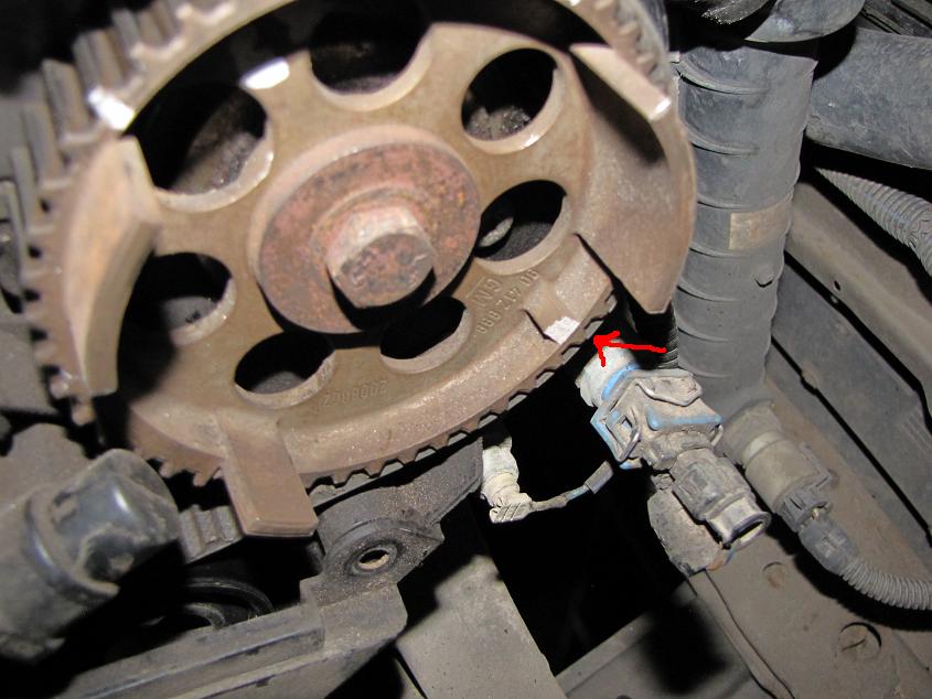

Wymieniałem ostatnio rozrząd. Wszystko było w porządku, ale przez nieuwagę ułamałem ząbek na kole zębatym wałka rozrządu. Teraz chwilę po uruchomieniu silnika zapala się check z kodem 0340 Nieprawidłowy sygnał z czujnik wałka rozrządu. Czy to może być błąd od tego ułamanego ząbka?
Czy można tak jeździć bez negatywnych skutków? Czy można to jakoś naprawić, a może lepiej wymienić to kółko?
Foto jak powinni wyglądać
http://forum.autokacik.pl/files/285221950-1.JPG
Foto jak teraz to wygląda
http://forum.autokacik.pl/files/285221950-IMG_6423.JPG
http://forum.autokacik.pl/files/285221950-IMG_6428.JPG
Owszem.
ECU korzysta - takim wypadku - ze wskazań czujnika na wale korbowym. Nie ma to niekorzystnego wpływu na silnik.
Koło możesz wymienić, albo wkleić ten ząbek jeśli jeszcze go masz.
Proteza musi być metalowa i dokładnie osadzona.
Myślałem aby w kole zębatym i w ułamanym ząbku zrobić mały otwór (np 1-2 mm) i tam wkleić jakiś np stalowy drut lub to nagwintować i wkręcić małą śrubkę . Można tak zrobić?
P.S. Czy po odłączeniu czujnika przy wałku rozrządu silnik powinien pracować? (przy założeniu że koło zębate jest sprawne)
I odwrotnie czy po odłączeniu czujnika na wale korbowym silnik powinien pracować?
> Można tak zrobić?
Można.
Silnik będzie pracował z odłączonym czujnikiem, ale w Twoim przypadku będzie problem po odłączeniu dolnego czujnika, bo górne koło jest niekompletne.
