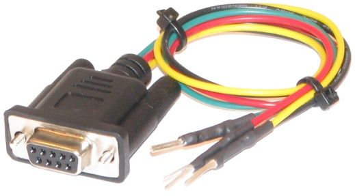

No dobrze poszukałem trochę w necie i trafiłem na taki kabel firmy viaken smile.gif
Czy odpowiednio podłączając się tymi wtykami w gniazdo OBDII w Evandzie, następnie podłączając się do laptopa z tym ruskim oprogramowaniem będę w stanie diagnozować silnik i monitorować/usuwać pojawiające się błędy?

Nie to nie jest to samo, na aukcji jest kabel z interfacem czyli z elektroniką we wtyczce a z tego co mi napisał @czajnik23 chodzi o zwykły kabel taki jak pokazałem czyli coś co bez udziału elektroniki przekaże sygnał z gniazda auta do laptopa i dopiero soft to obrobi i wyświetli. Tak przynajmniej to zrozumiałem smile.gif Może się mylę więc proszę o info czy dobrze kombinuję czy też potrzebuję jednak jakiegoś interface'u (jaki najlepszy do Evandy z 2004 roku) aby ten ruski soft i moja Evcia pogadały sobie smile.gif

Rysunek k-line to schemat jesli masz port com w kompie 3txd ,2rxd,gnd czyli masa to sa nr. pinow we wtyczce kompa.Z drugiej strony +12 to pin 16 12v w złaczu diagnozy w aucie. Gnd pin 4 i 5 w złaczu diagnozy auta(masa),K-line pin 7 w złaczu w aucie ot i cala technika. Ja uzywam tego do auta i do Radiocode http://shop.martech.pl/pl/akcesoria/21-ftdi-key-interfejs.html z tym http://shop.martech.pl/pl/akcesoria/23-martech-k-line-interface.html
@czajnik23 ty mi lepiej byś napisał czy ten kabel co pokazałem viakena się nada. Bo na mój chłopski rozum, jesli mam lapka z portem com a ten przewód ma takowy plus ma luźne 4 kabelki to rozumiem, że wtykając je w prawidłowej kolejności do gniazda auta uda mi się połączyć z autem? Dwa te kable które pokazałeś będą kilka razy droższe niż ten kabel viakena
