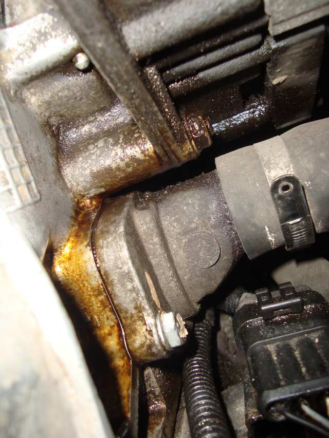

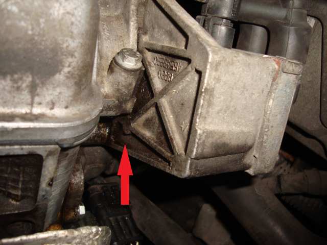

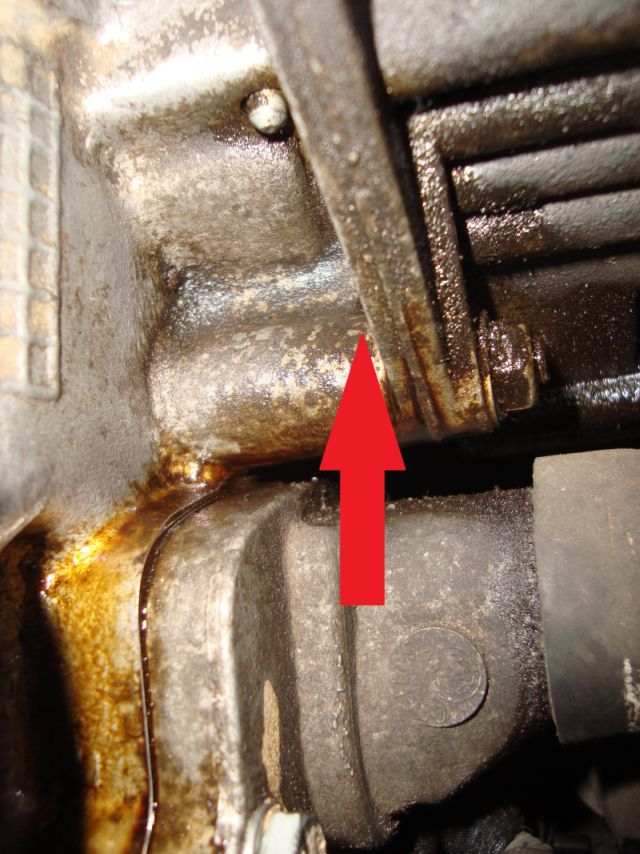

Witam mam problem wycieka mi olej.Myślałem że z pod pokrywy zaworów ale nie.Wymieniłem uszczelkę a tu leci dalej.Wygląda na to,że obok pokrywy gdzie jest cewka jest wyciek.Przy połączeniu cewki z pokrywą zaworów czy jest tam jakaś uszczelka.Zrobiłem zdjęcia aby pokazać miejsce wycieku.

dodałem kolejne zdjęcie
zerknij jeszcze w okolice odmy, czy tam nie ucieka coś przypadkiem waytogo.gif
Ten wspornik cewek jest przykręcony na 3 śrubach z boku ,górnych nieodkręcaj .
Po odkręceniu wysuniesz ten wspornik i ukaże ci się gumowy oring to on jest do wymiany .

Dzięki za informacje.
Oring jest luzem czy osadzony na wałku rozrządu?
osadzony na obudowie cewek
Faktycznie przyczyną wycieku był oring (stara stwardniała guma ). Wymieniłem na nową i na razie jest sucho.
Myślę że będzie dobrze.
