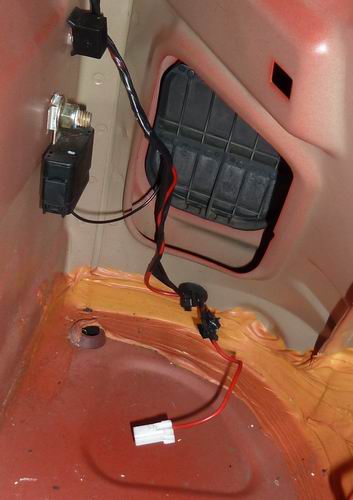

Mam kilka pytań odnośnie elektrycznie zamykanej klapki wlewu paliwa.
1. Czy wiecie gdzie poszukiwać końcówki/wtyczki od instalacji zamykania klapki wlewu paliwa? Od razu mówię że oryginalnie nie miałem tego diwajsa z rygielkiem. Szukałem w bagażniku - nie ma, odkręciłem lampę - też niewiele znalazłem, odkręciłem ten czarny diwajs pod klapka wlewy paliwa i pchałem do środka palce ale tez niczego nie wymacałem..... niewiem.gif
2. Jeżeli nie mam tego kawałka instalacji to gdzie się najlepiej podpiąć? Pod instalację siłowników drzwi?
3. Którędy wychodzi sznureczek do awaryjnego odryglowywania tej klapki? (wersja 3d)
Pytanie bonus: do czego jest wtyczka która sobie luźno leży w bagażniku po prawej stronie?
dużo mamy luźnych wtyczek w bagażnikach... od zasilania czujek cofania?

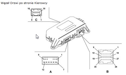

> Jak wymyślisz jak się podpiąć, opisz- zamek leży u mnie w garażu ( ja poległem - skończyło się, że miałbym się podpinać w drzwiach kierowcy i się zniechęciłem )
wczoraj szukałem schematów instalacji stilo i chyba zatrzymałem się na tym samym etapie co Ty......
wg tego opisu to sygnał do zamknięcia / otwarcia klapki jest w drzwiach kierowcy.......
pytanie czy wychodzi gdzieś dalej do budy? Gdzie jest F4 oraz F6? Rozumiem że to są bezpieczniki?
