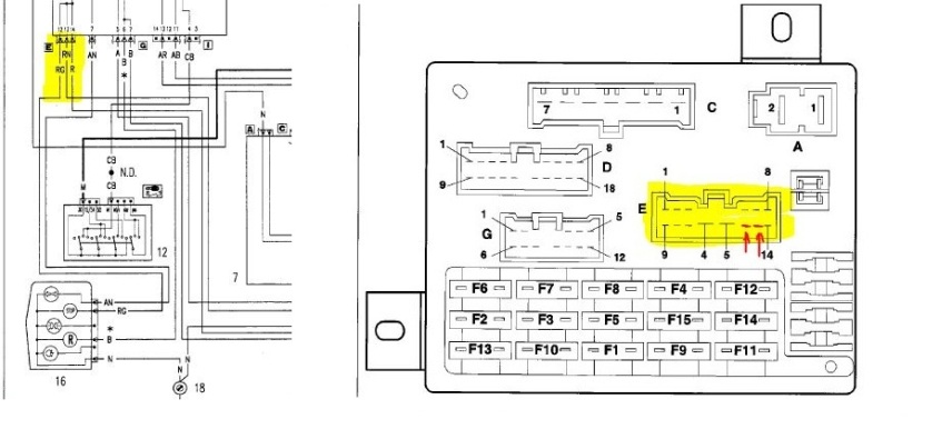

Dobra ja już Ci odpowiem bo jak patrze na te wasze wypociny to sciana.gifzlosnik.gif
Musisz zajrzeć tzw. control unit czyli skrzynka bezpieczników pod dechą wink.gif Jest tam takie złącze E w którym wychodzi prąd do stpu w pinie 12(lewa lampa) 13(prawa lampa) i 14(stop na klapie). Bierzesz miernik w dłoń i mierzysz napięcia na tych pinach. Jeżeli jest tylko na 14 to w skrzynce sie spaliły scieżki i musisz zrobić zworę z 14piny na 13 i 12pin. Jeżeli prąd po naciśnięciu pedału hamulca jest na ww. pinach to oznacza że prąd ginie gdzieś na przewodach ponieważ miedzy lampą a skrzynką bezpieczników nie ma żadnych kostek. Na koniec życzę powodzenia i podsyłam screeny schematu i skrzynki bezpieczników aby zlokalizawać złącze E wink.gif Pzdr wink.gif

Przepraszam, że podpinam się pod temat, ale w ostatnią niedzielę dostrzegłem (w karoserii stojącego za mną autobusu), że mam tylko stop w klapie. Niemożliwe, żeby jednocześnie spaliły się cztery żarówki, zresztą wtedy powinny się świecić w zegarach na piktogramie dwie lampki STOP informujące o awarii tych świateł. Na wszelki wypadek sprawdziłem jednak żarówki w lampach - są dobre. Skorzystałem z porady kol. mati16v i zajrzałem do control unit. Niestety, na wszystkich pinach (12, 13, 14) po naciśnięciu hamulca pojawia się napięcie (jest też między nimi przejście). Tylko, że moja wtyczka wykorzystuje tylko pin 14 i ma jeden przewód idący do stopów (złącza wtyczki 12 i 13 są puste). To może są jakieś kostki lub rozwidlenia pomiędzy bezpiecznikami a lampami? Jeszcze jedna rzecz mnie dziwi, skoro od skrzynki odchodzi tylko jeden kabelek, to skąd w przeszłości moja padaka wiedziała, że spaliła się żarówka lewego stopu? - świeciła się lewa kontrolka STOP na piktogramie, a są dwie osobne: dla lewej i dla prawej lampy (zresztą piktogram wie też które drzwi są niedomknięte). Może ktoś zna odpowiedzi na moje "niedorzeczne" pytania.

Witaj. Ja podałem przypadek dla fiata Bravo to tak na początku. wink.gif Schematy marysiowe a b/b się różnią szczególnie przed liftem ponieważ wszystkie Maree od początku miały 'control unit' czyli takie sprytne pudełko sterujące np. elektrycznymi szybami, podświetleniem wnętrza itp itd. a b/b dostały to dopiero w 98 roku i też nie wszyskie wersje. Jeżeli chcesz to mogę sprawdzić dokładnie dla marei jak wygląda schemat stopu MW HLX wink.gif
Akurat ostatnio swapowałem takie zegary dla mojej padaki i juz mówie jak wszystko to działa. Jeśli chodzi o stop to jeden przewód w którym jest + gdy naciśniesz na hamulec jest poporowadzony do zegarów (wtedy check panel wie że ma sprawdzać żarówki stopu) dwa następne idą od checka do lamp tylnych(lewa i prawa) i sprawdzaja połączenie z masą(jak wiadomo niespalona żarówka przewodzi prąd między plusem a minusem) Jeżeli takowego połączenia nie ma check wywala spaloną żarówkę. Co do drzwi to jeszcze łatwiej to działa. Poprostu idą 4 przewody do check'a od każdych drzwi. Po otwarciu drzwi np. kierowcy przez stycznik w zamku podawana jest masa która idzie do checka wink.gif

Niestety ja, człowiek w gorącej wodzie kąpany, za namową szwagra (co będziesz się sam paprał, jedź do "Imię Nazwisko", za parę zł ci zrobi i będziesz miał spokój) i trochę z braku czasu (do domu wracam ok. godz.18, a o 19 jest już ciemno) na wgryzienie się w temat, pojechałem do elektryka. Mimo wyjaśnień, że pewne rzeczy wcześniej sam sprawdziłem i mam schemat (rano przypomnialo mi się, że mam zgrane rózne ze "śmietnika"), fachman nie chcial pomocy i zaczął od podstaw, ale nie mogąc znaleźć przyczyny od ręki, kazał zostawić padaczkę. Po 4 godz. "mozolnej roboty" była do odbioru (dobrze że pan zostawiłeś ten schemat). Okazało się, że wytopiło się złącze (kostka) właśnie w check panelu. Fachowiec porobił jakieś obejścia i skasowal mnie na skromne 150 zł klnie.gif. Toż to moje 1,5 dniówki! Jakby tego było mało, odpalam marychę, a tu zonk - błąd poduchy. Fachowiec w ferworze poszukiwań, po prostu wypiął zegary przy włączonym zapłonie. Nie chciał nawet słyszeć o utargowaniu jakiejś kwoty na kasowanie błędu (panie, ile ja tu czasu straciłem na szukanie i jak mialem to robić bez napięcia) sciana.gif.
