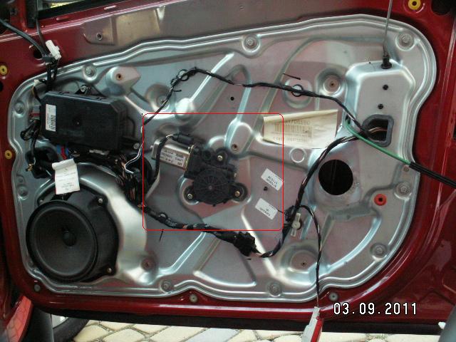

Pytanko do tych co rozkręcali drzwi. Zdjąłem boczek, ukazała się płyta montażowa. Odkręciłem 10 śrub z jej zewnętrznej krawędzi i nie chce odskoczyć. Krawędzie dookoła się odchylają na 1 cm, ale coś ją trzyma po środku (czerwona obw. jak na fot. w załączniku) i w żaden sposób nie mogę dojść co, bo nie widać ani od zewnątrz, ani przez 2 otwory montażowe. Nie widzę żadnych nitów, itp.
Co może być tego przyczyną ? a może trzeba jakoś szybę zdemontować - pytanie jak ?
Może coś ktoś doradzić - może jakieś fotki.
pod czarną zaślepką jest zatrzask szyby, musisz najpierw szybę w górę wyjąć to na początek...
fotki wnętrza drzwi znajdziesz w manualach o zamkach i klamkach
na tej aukcji widać podnośnik szyby znitowany z blachą
poszukaj na allegro jeszcze "podnośnik szyby", prowadnice, wytłoczka, blacha itp
zobaczysz element z obu stron.
Jeszcze musisz pamiętać o linkach i klamce
manual tu masz więcej info:)
tekst
Bardzo użyteczny ten manual - nie widziałem go nigdy. Dzięki wszystkim - teraz pewnie sobie poradzę z demontażem tej blachy smile.gif
