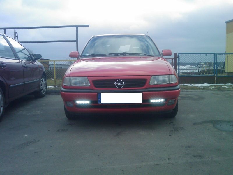

Ja mam tak:
> Ja mam tak:
> Pozdrawiam
a jaki model swiatelek i jakie one sa szerokie i wysokie?
Sa dokladnie takie jak w manualu ze stronki astra.auto.pl
O to link do manuala jakiś tekst wymiarow niepamietam jak pomierze to dam znac
> Pozdrawiam
spoko wymiary mam juz, a jak mocowales? tak jak w manualu do gornej czesci zderzaka czy inaczej? i czy hak do holowania nie jest zasloniety za bardzo lampą, da sie zalozyc linkie z hakiem na koncui zeby nie uszkodzic swiatelka? masz moze fotke z bliska ? mam zamiar wlasnie ojcu zakladac i nei wiem ktore swietleka wybrac. chodzi o ten nieszczesny hak do holowania :/
