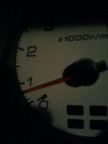

Oczywiście mowa o tych samych obrotach biegu jałowego zarówno na gazie jak i benzynie?
jasne:
benzyna:
gaz:
> jasne:
> benzyna:
> gaz:
