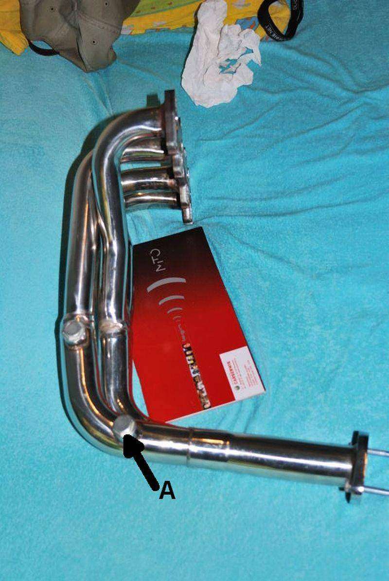

Kolektor wydechowy (zdjecie) i sonda lambda
sonda lambda zamontowana jest w punkcie A.
komora silnika ma dolna oslone.
jednak sie rodzi w mej glowie pytanie czy na sonde lambda nie zrobic jakies oslony aby np nagly szok termiczny jej nie uszkodzil.
chodzi glownie o wode z drogi. czy jest sens czy przesadzam?
