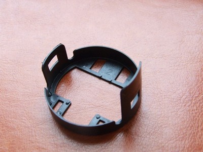

Odpiąłem kable, odpiąłem taką plastikową obejmę
i mam pytanie - czy tę kostkę trzeba jeszcze gdzieś podważyć, jakiś zatrzask czy coś? Bo nie chce tak po prostu wyjść, a nie chcę ciągnąć na siłę, żeby nie urwać czegoś.

No i ta osłonka trzyma taka czarną kostkę z pinami. Powinna się wysunąć bez żadnych komplikacji, nad nią jest jeszcze taka tarczka z zabierakiem.
