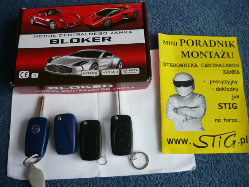

A ja dorabiałem sterowanie na pilota- osobno- przełozyłem pastylkę immo do nowego kluczyka i jezdzi autko. Bez ASO i bez FES-a i jeszcze kierunkami mryga i szyby domyka.

Kolega __buuu__ chce bardziej profesjonalnie, a ja poszedłem po mniejszej linii oporu. Kupiłem to:
te niebieskie moje ci są, mądry człek założył toto za 80 zł.,klucznik dorobił grot za 50 zł., przełożyłem pastylkę i działa. Razem 200 w plecy.

a działają u Ciebie takie rzeczy jak domykanie szyb?
Tak zrobił, ze działają migacze, domykanie szyb, nie ma odmykania szyb (z klucza w zamku mam), nie podłaczył otwierania bagaznika (nie kombi to po co mi to?).
Trwałość tych chińskich pilotów jest znaacznie mniejsza niz oryginalnego ... No ale jeżeli klient jest zadowolony ... smile.gif
