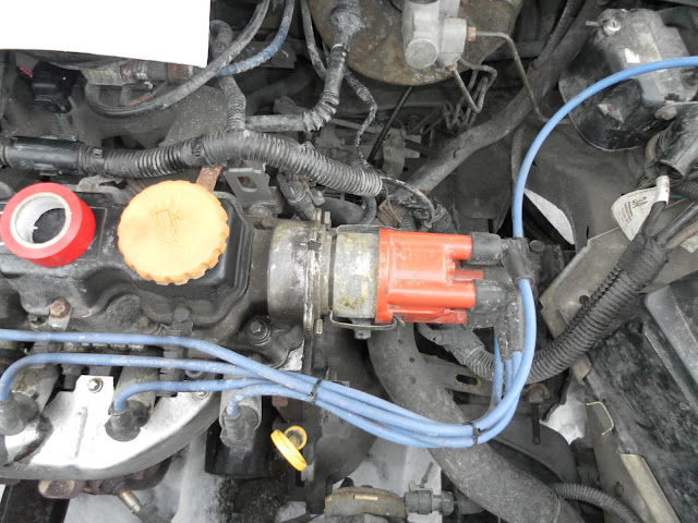

>Możesz zapodać fotkę tego złącza głównego bo nie mogę go zlokalizować w komorze silnika?
Szukane złącze to to po prawe stronie koło tej białej karteczki z liczbą 34.

Dzięki za fotkę. Teraz już wiem, gdzie jest to złącze główne i dobiorę się do niego.
