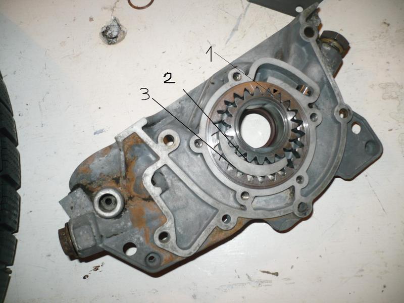

Porobiłem pomiary na pompie i wklejam fotke w załączniku.
Na dużym kole zębatym jest strzałka.Stwierdziłem ,że według tej strzałki trzeba luzy sprawdzać ,nie wiem czy to trafne stwierdzenie ale mierzyłem luzy przy tej strzałce.
Więc tak :
NR 1. Luz międzyzębny :0,15mm wchodzi lekko ,0,20 mm wchodzi troszeczke z oporem.
NR 2.Luz między kołem zębatym małym a tym księżycem: 0.20mm
NR 3. Luz między dużym kołęm zębatym a księzycem- 0.25mm.
Wsadzam jeszcze fotke blachy od strony kół zębatych
dotrzyj blachę na równo i będzie ok
