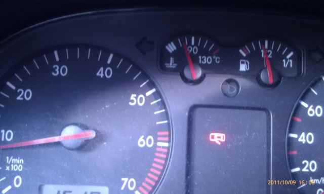

Jestem po wymianie termostatu. Jaka temp. Cieczy chlodzacej powinna sie utrzymywac podczas jazdy typowo miejskiej? U mnie przed wymiana bylo to rowne 90 st. Teraz po 8km ledwo dochodzi do polowy. Mechanik cos spieprzyl?

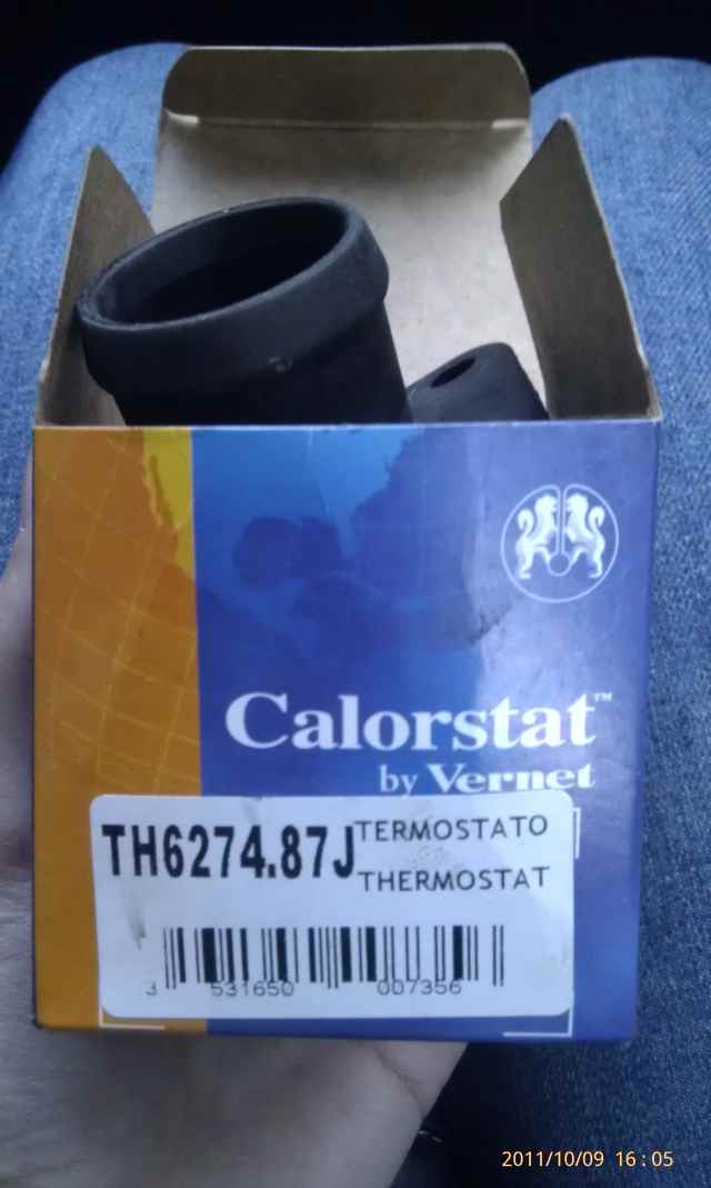

Teoretycznie tak. Jaki ci termostat zalozyl mechanik firma i temperatura
> Przeważnie taka widnieje temperatura.
wskazówka powinna stać na środku - inna sprawa, to jaką temperaturę pokazuje VAG, bo tu na wskaźniku jest zerojedynka, więc powinna stać na środku a nie latać po skali.
swoją drogą do grupy VAG to trzeba było założyć oryginalny temrostat WAHLERa, a nie verneta

warto podłączyć, żeby sprawdzić, przy jakiej otwiera sie termostat, powinien przy mniej więcej 87 st.C,
tylko na tej podstawie stwierdzisz, że to wina termostatu. na moje oko jeśli masz takie wskazanie jak na zdjęciu to termostat nie zamyka się do końca (jest ciut uchylony i działa na dużym obiegu)

Czasami temp. Dochodzi do 90st ale to przy sporych korkach. W 25 km trasie za miasto gofer nie nagrzal sie w pelni....

to, że wskazówka dochodzi w korku do 90 st. to OK, ale po 25 km też już dawno powinna być na środku
koniecznie przetestuj VAGiem
temperatura ma dojść do ok. 88 st. i termostat powinien się otworzyć i utrzymywac ją w tych granicach (na blacie będzie na połowie skali)
