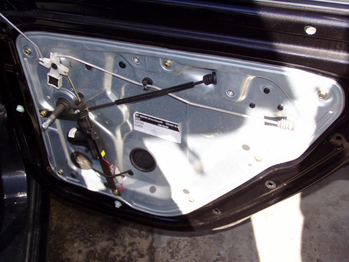

Zasadniczo masz racje! Do niedawna tez tak myslalem - w trzech autach w jakich montowalem wczesniej CZ faktycznie dalo sie przykrecic silowniki wprost do drzwi. Ale nie w Fabii! Widziales kiedys drzwi tego auta po zdjeciu poszycia wewnetrznego? To zobacz:
Tu podczas montazu przydaly mi sie plaskowniki "zaoszczedzone" przy poprzednich samochodach... zlosnik.gif
A w wersjach tego auta z fabrycznym centralem silowniki sa zintegrowane z mechanizmem zamka (produkuje sie 2 rodzaje zamkow - z silownikami i bez).
P.S. Zdjecie kolejny raz "pozyczylem" ze strony www.fabiaclub.pl Dziekuje autorom ww strony i mam nadzieje, ze nie maja mi tego za zle... zlosnik.gif

W Audi jest podobna płyta, ze 3 mm grubości. Ale lepiej pomyśleli, bo siłownik się przykręca od środka do brzegu plata wewnętrznego drzwi (na Twoim zdjęciu to by było po lewej stronie od wewnątrz drzwi do niebieskiego rantu), bo kształtka plastikowa jest wewnątrz drzwi, pod tą płyta. Tutaj faktycznioe to by było przejegrane zlosnik.gif
Ale za to nawet w tylnych drzwiach ma ciężarki otwierające na wypadek czołówki ok.gif

Dopiero w tych "nowych nowoczesnych". W starych i nienowoczesnych zlosnik.gif od zawsze było uniweralnie - nawet jak nie było CZ, to wszystko było przygotowane pod siłowniki. Musiałem tylko dołożyć rurki powietrzne (Audi/VW) albo przewody (przy stosowaniu zamków niefabrycznych).
