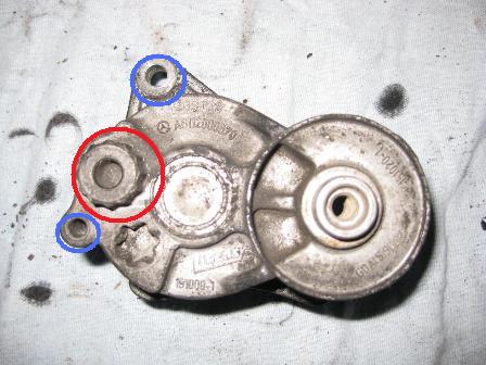

Pasek zmieniasz jak są popękane rowki paska (jak spojrzysz na wew.część paska tam gdzie są rowki i będą popękane to trzeba wymienić). Zmiana jest prosta ale raczej od dołu, kanał lub się wsunąć. Potrzebujesz nasadkę 12-sto kątna, 17 chyba i grzechotkę.Jeśli robisz to sam, po naciągnięciu (zluzowaniu) napinacza włóż w otwór w napinaczu kołek ok.4cm i gr.ok 4mm i zablokuj go w stanie zluzowanym, będzie łatwiej założyć pasek. Jak masz pomoc jeszcze jednej ręki to zapomnij o kołku, ty napniesz o ktoś nasunie pasek. Opis może trochę zagmatwany ale roboty na 5min.
a i zapamiętaj/narysuj sobie jak idzie pasek bo trochę kręci po tych rolkach.
