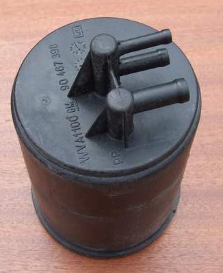

Witam,
Podpowie mi ktoś jak podłączyć przewody do pochłaniacza oparów paliwa przedstawionego w załączniku?
Wiem tylko, że do tego najcieńszego króćca podłącza się przewód podciśnienia z zaworka. A ten pojedynczy króciec oznaczony PP? Lub ten "średni" pod tym najcieńszym?
> Proszę .
Dzięki Oro. Jaki byłby "efekt", gdyby ten wąż od powietrza zamienić na króćcach z wężem od oparów paliwa?

Przy takim połączeniu pochłaniacz nie zadziała. Będzie tak jakby w ogóle go nie było.

Jeszcze jedna sprawa mnie nurtuje. Od Orochimaru dostałem linka z manualem regeneracji filtra oparów paliwa z węglem aktywnym ( tutaj ). Na początku manuala jest "schemat" podłączenia przewodów gumowych tego filtra (A, B, C). Na kolejnym zdjęciu jest już zdemontowany z auta filtr. Może się mylę, ale filtr ze zdjęcia ze schematem podłączenia przewodów i filtr po zdemontowaniu z auta (kolejne zdjęcie) różnią się układem króćców. W związku z tym czy jest również różnica w podłączaniu przewodów gumowych? Co oznacza skrót "PP" przy najgrubszym króćcu tego zdemontowanego filtra?
Dobrze widzisz. Mój pochłaniacz ma inne wyprowadzenie króćców. Zapomniałem po prostu zrobić fotki "przed" facepalm%5B1%5D.gif i wykorzystałem w manualu zdjęcie tosha.
Wężyk idący do baku ma zwykle opaskę zaciskową, a ten do kolektora jest najcieńszy. Dorobiłem już oznaczenie na fotce mojego.
Skrót PP oznacza polipropylen - tworzywo z którego wykonany jest pochłaniacz.

Dzięki Oro za informacje. W Twoim pochłaniaczu (zamontowanym w aucie) wlot par paliwa z baku jest poprzez króciec A, a wlot świeżego powietrza poprzez króciec C. Grubość tych przewodów jest podobna (przynajmniej nie do rozróżnienia na zdjęciu). Najcieńszy króciec B jest od podciśnienia - różnicę w grubości króćca i przewodu widać wyraźnie. Jak się dobrze przyjrzeć to króciec B jest bliżej króćca C (a może mi się wydaje?). Na zdjęciu pochłaniacza Tosh'a najcieńszy króciec od podciśnienia jest tuż nad króćcem średniej grubości.
Dla 100% jasności sprawy może mógłbyś podpowiedzieć lub najlepiej dorobić oznaczenia podłączeń w pochłaniaczu Tosh'a na zdjęciu w Twoim manualu, żeby rozwiać moje (i pewnie wielu innych) wątpliwości.
Oznaczenia przecież są. Chyba, że chodzi Ci o fotkę samego pochłaniacza "na stole". W pochłaniaczu tosha króćce są obok siebie. Cienki wężyk jest w środku. W moim, jak widać, cienki jest nad średnim.

Pomyliłem pochłaniacze - myślałem, że tez zamontowany w aucie z oznaczeniami jest Twój smile.gif
Tak, właśnie chodzi mi o oznaczenia w tym pochłaniaczu na stole - też przydałyby się takie literki, jak na zdjęciu wyżej i krótki opis. Będę wdzięczny i w na 100% pewny, jak to podłączyć.
> Mówisz i masz .
Dzięki Orochimaru. Właśnie tak podejrzewałem, że ma to być tak podłączone, a teraz jestem pewien na 100%. Stawiam 20.GIF a nawet 20.GIF20.GIF
