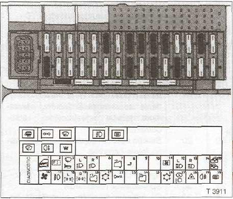

u mnie wygląda skrzynka tak:
źródło: instrukcja obsługi
A u mnie tak:
