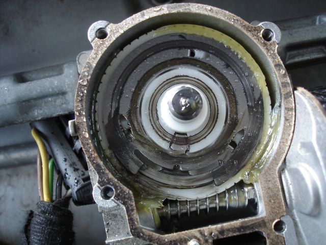

Za powrót wycieraczek do pozycji spoczynkowej odpowiada zestaw styków wewnatrz, a raczej przy silniczku wycieraczek.
Na przykładzie mechanizmu Astra G VALEO, te styki:
Szurają po takich obracających się blaszkach:
I są przez nie zwierane lub nie, w zalezności od pozycji ramion wycieraczek.
Pozdr.

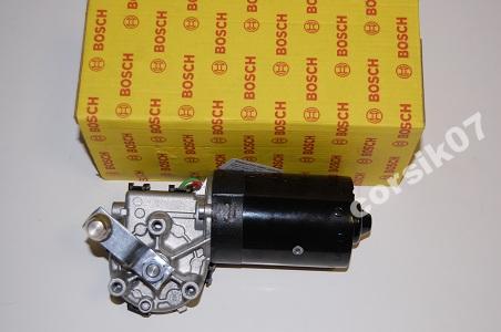

Jesli masz system Bosch, to można podmienić silniczek, bo jest razem z mechanizmem stykowym!
Pozdr.
