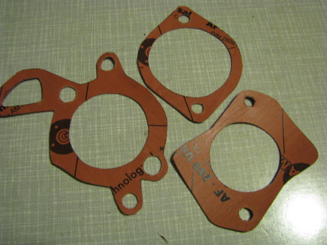

Co do uszczelek, to niestety nigdzie nie mogłem znaleźć takowych, więc wyciąłem se sam z bloku technicznego. Tu pojawia się pierwsze pytanie - czy ktoś wie gdzie można dostać takie uszczelki? Przykładowo w IC powiedzieli, że tylko z nową przepustnicą. W kilku małych sklepikach motoryzacyjnych nigdy nie słyszeli o takich zestawach uszczelek.

Uszczelki to udaj się do ASO i zakup/zamów zestaw regeneracyjny do bloku przepustnicy, będziesz miał uszczelki, świeże śrubki pokryte klejem uszczelniającym i co tylko. Orientacyjną cenę i numer znajdziesz w EPERze. W najgorszym wypadku, jeżeli niedostępne jednak albo za drogie, to stosuj silikon razem z tym papierem ok.gif
Jak wszystko pouszczelniasz profi, to wtedy dopiero wracaj z wolnymi obrotami wink.gif

Czy to będzie to: 9945575?
A co do szczelności, to jak zatykam wlot powietrza, to niby w momencie gaśnie i nie słychać żeby motur walczył zasysając jakieś lewe powietrze, ale wiadomo - na ucho to chłop w szpitalu umarł :D.
Póki co, uszczelnię jak pan buk nakazał i zobaczymy co będzie.
Wygląda na to, że tak. Z tym, że w nim jest więcej niż eper ma narysowane - wszystkie uszczelki, śrubki do czujników (TPS, krokowiec, IAT jeżeli mnie pamięć nie myli), te duże szpliki i nakręki do kolektora. Z drugiej strony cena mordercza, jeżeli potrzebujesz tylko uszczelek shocked.gif

No właśnie. Zawodnie jutro do ASO i zapytam. Jeśli to ma kosztować 90-100 zł, to wole popaprać się z silikonem :D.

uszczelki lepiej wyciąć sobie takie np. z gambitu 0,5mm - jak chcesz to pisz: [email protected]

Dzwoniłem do VIAMOTu, mogą zamówić. Za 117 zł. Podziękowałem :D.
wez gruba tekture, przyloz i odrysuj ksztalt elementow i wycinaj nozykiem do tapet. ja tak zrobilem kilka kompletow jak kiedys robilem przepustnice ludziom.
zawsze składałem na silikon wysokotemperaturowy bez uszczelek i nigdy nie było problemu wink.gif
