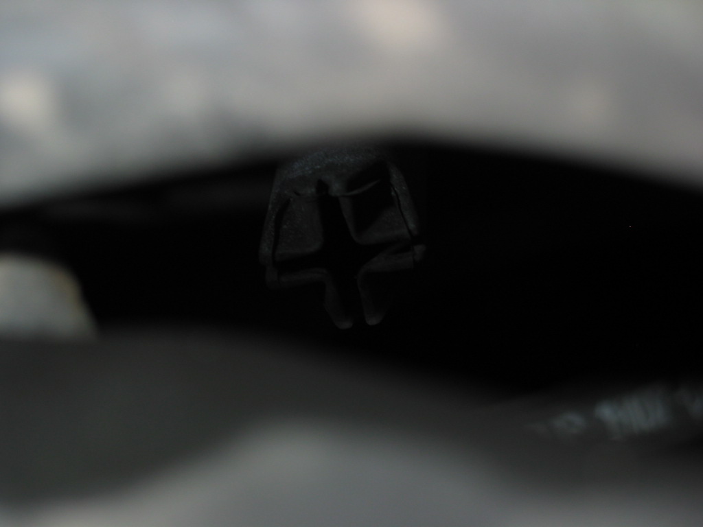

Wie ktoś gdzie znajduje się dokładnie skraplacz klimatyzacji w Astrze G rocznik 2003 z silnikiem Z17DTL??
Prawdę mówiąc nie wiem nawet jak to wygląda. Dokładnie chodzi mi o "odpływ" bo podejrzewam że jest zatkany .
Więc chodzi ci o parownik, nie skraplacz! Parownik jest obok filtra kabinowego, jak go wyjmiesz, to jest na lewo od niego, mozna go wymacać lub zobaczyć, ale tylko w lusterku.
Odpływ kondensatu jest widoczny pod samochodem, wychodzi taka zakrzywiona gumowa rurka ze ściany grodziowej, widok tylko z kanału.
Co do zatkania, to IMO nie da się go zatkać, bo nie ma czym. Rozbierałem tę konstrukcję, wyjmowałem nagrzewnicę i tę rurkę odpływową, więc wiem, jak to działa.
Pozdr.
jeśli dobrze znalazłem, to wygląda tak
