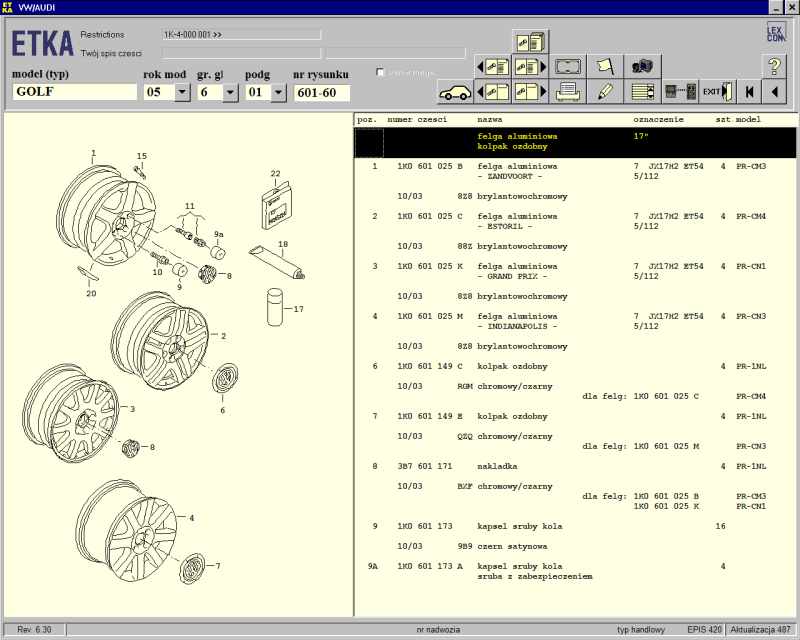

to mam dodatkowe pytanie.jak nazywa sie to kolo i jaki ma numer czesci?
podstawowe kolo 17" dla GTI
> nadal nikt nie wie ?
> czesci?
no jak pisalem wyzej, moja etka tego nie obrabia, mam jedynie to : (patrz załącznik)
