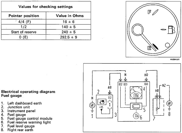

Przed chwilą pomimo 3/4 baku zapaliła się rezerwa i wskazówka spadła na 0, auto dojechalo jeszcze z 5 km do domu normalnie, więc wtyczka od pompy raczej ok. Spotkał się ktoś z takimi czarami? Gdzie szukać problemu?

Pływak w baku się rozszczelnił? Ścieżki się może uszkodziły? Może się odpiął kabel? Może trzeba przyładować w deskę? Możliwości masz milion zlosnik.gif
Mam podobnie czy wleje 20L czy 40L to na chwile podniesie się wskazówka a pozniej to nawet nie patrze bo pokazuje mniej niż 0 w baku confused.gif,rozbierałem już pływak w celu zbadania sprawy lecz wszystko wygląda waytogo.gif ,więc sobie odpuściłem i jezdze na licznik ,liczę 10L=100km i nigdy nie brakło waytogo.gif
