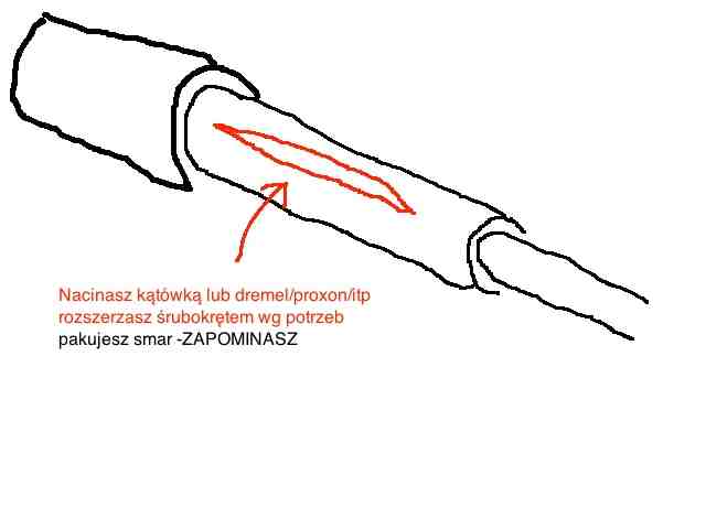

W moim punto 1 też miałem taki kłopot 1 i 3 bieg strasznie ciężko wchodziły, mechanicy straszyli , że skrzynia do wymiany....ale na temat ja zerwałem tą gumę całkiem. ( Wrzucenie 1 i 3 biegu powoduje ze część linki pod tą gumą chowa się do otuliny linki, więc jakiekolwiek paprochy, czyli resztki gumy przyklejone, powodują że ciężko chodzi. ).
1. zerwać starą gumę
2. wrzucić 2 lub 4 bieg , tak aby jak najwięcej linki "wystawało".
3. przeczyścić dokładnie drobnym papierem ściernym
4. wytrzeć dokładnie linkę
6. nasmarować dokładnie smarem ( NIE OLEJEM ! )
7. znaleźć w sklepie gumę, w moim przypadku od przegubu jakiejś skody i zamocować na lince, bo oryginalna tylko z nową linką ( w ostateczności można przeciąć i owinąć gumową rękawiczką taką do sprzątania, ale nie polecam na dłużej )
8. cieszyć się lekko chodzącymi biegami.
