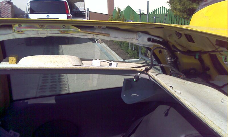

tu masz jak to wygląda rozebrane:
akurat nie mam skywindow. Przy okazji naprawy może powstanie jakiś nowy manualik zlosnik.gif
