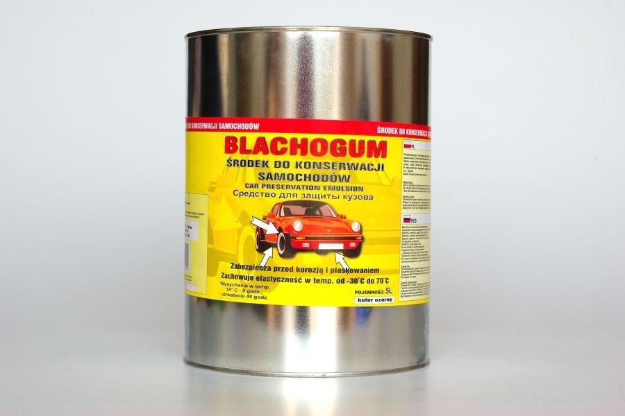

Ja wymieniałem progi ale nie było tam żadnej pianki. Nie za bardzo widzi mi się ta pianką, w ogóle nie wiem co do czego.
Ja uszczelniałem od środka gumą wtryśniętą pod ciśnieniem aż po wyciekała wszystkimi szparkami.

Cześć,
rozwiń pojęcie gumy pod ciśnieniem - grzebię w kolejnym złomku przy progach - może się wiedza przydać ;-)
Pozdrawiam,
Janek
> Cześć,
> przydać ;-)
