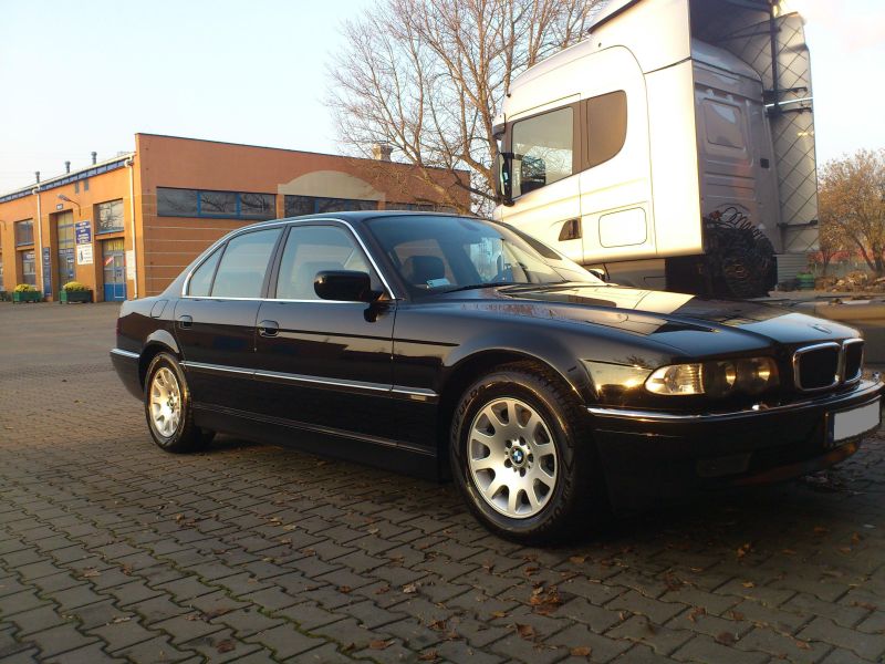

W ostatni weekend moje wozidła przeszły gruntowne czyszczenie lakieru oraz dostały świeżą warstwę wosku. Teraz tylko trzeba zmienić koła na zimowe i auta gotowe...
Sorka za jakość zdjeć - wykonane mobilfonem...

swieci sie jak psu jajca smile.gif , ja juz tak samo pare dni temu cale auto nawoskowalem, nablyszczylem itp smile.gif ziomowki za pare dni i gotowe drive.gif tylko czekac na snieg grinser006.gif
ja narazie nic nie robilem smile.gif w uk zima jest OK ale czesto myje mojego pascia szamponem z woskiem wink.gif i na zime zostawiam moje letnie kola wink.gif , bedzie dobrze wink.gif
e38 serduszka.gifserduszka.gifserduszka.gif nie chce kolega sprzedać? I felgi w e39 których szukam serduszka.gifserduszka.gif - nie chce kolega sprzedac ? hehe.gif dużo czasu potrzeba zeby tak nawoskowac lakier ?
> e38 nie chce kolega sprzedać? I felgi w e39 których szukam - nie chce kolega sprzedac ?
Eeee, nie. Towar nie na sprzedaż...
Pamiętaj, że to było tylko zgrubne oczyszczenie i wosk. Każdej wiosny robię jeszcze glinkę i uzupełniam ubytki/odpryski/zarysowania...

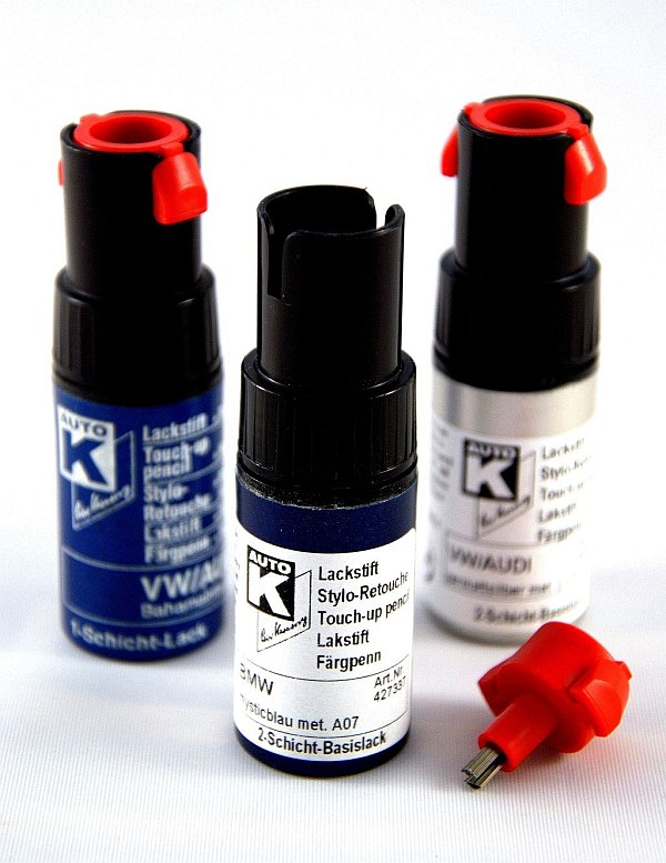

Lakier zaprawkowy dobrany z palety BMW.
Ja mam trzy fiolki - zabezpieczenie antykorozyjne, lakier baza pod numer z tabliczki i bezbarwny.
Nakładasz delikatnie pędzelkiem dołączonym do każdej fiolki. Wygląda to trochę jak opakowanie lakieru do paznokci.
To czerwone coś to mikro szczotka druciana do oczyszczania zaprawianych miejsc, dla mnie bezużyteczna.
