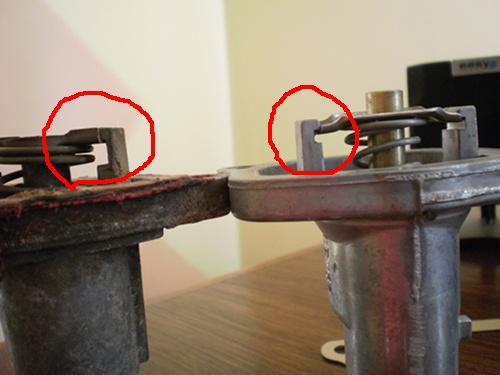

Witam mam pytanie odnośnie termostatu kupiłem wahlera i przyłozyłem do starego vernet'a i oto co zobaczyłem ..
dlaczego wahler ma tak małą przerwe? i czo to ma jakieśznaczenie ?

termostaty (w zależności od rodzaju i producenta) otwierają się w temperaturze ok. 85-93 st C, a więc cały termostat jak jest nagrzany do tej temp to się otworzy, więc proponowałbym wrzucić do wrzątku albo prawie wrzątku zlosnik.gif Bo w letniej czy lekko ciepłej wodzie nie ma prawa się otworzyć niewiem.gif
