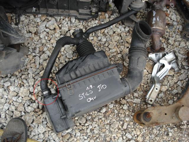

Znalazłem przykładowe foto na Allegro tak więc załączamje. Kółkiem zaznaczyłem miejsce z którego cieknie.
PS: Za posłużenie się fotką dziękuję z góry, na wypadek gdyby trafił na ten post właściciel zdjęcia:)
odstojnik par oleju - wymontuj całość (jest to integralna część z obudową filtra powietrza) i sprawdź czy duże jest pęknięcie jeżeli niewielkie to można skleić lub pospawać w zakładzie który tym się specjalizuje można też samemu to naprawić za pomocą żywicy epoksydowej
jeżeli nigdy nie był opróżniany ten zbiorniczek to przez kilka lat mogło się tam nazbierać dość sporo tego "syfu" jeżeli tak jak piszesz oleju ci nie ubywa to wszystko masz w porządku
postaraj się jak najszybciej usunąć tą nieszczelność bo silnik będzie zasysał lewe a co za tym idze nieoczyszczone powietrze co może skończyć się uszkodzeniem wirnika turbiny swiety.gif

o jakim pęknięciu mówisz? icon_eek.gif jak wół kolega napisał, że cieknie spod opaski zaciskowej ...
fakt, mogło się tam zebrać sporo oleum przez wszystkie lata użytkowania, ale i tak IMHO nawet te parę kropel to i tak za dużo jak na to, ile oleju tamtędy powinno "przepływać"
