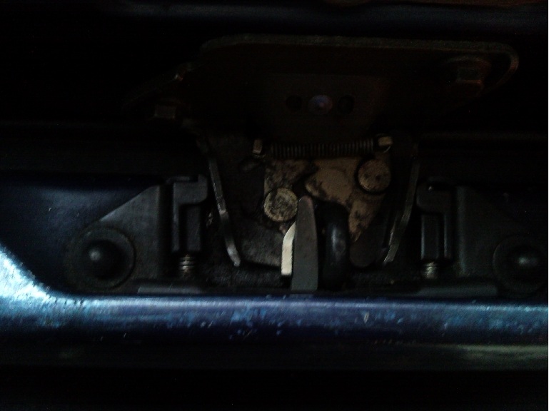

Mógłbyś zaznaczyć na zdjęciu co dokładnie mam przesunąć?

widze ze już zdjełes ten plastik co jest na zamku to co zaznaczulem na czerwono musisz dosc mocno pchnąc jak ci sie nie chce otworzyc ja mam na tym jeszcze plastik ale ołówkiem z castoramy otworzyłem i to popuszcza to srebrne i sie otwiera smile.gif)

To tam czegoś brakuje? biglaugh.gif Ja nic nie zdejmowałem, już tak go kupiłem.

źle zaznaczyłeś zlosnik.gif trzeba pchnąć ten jaśniejszy języczek zlosnik.gif
to co zastrzałkowałeś to jest od cięgna przy fotelu i już "przeskoczył" nad zamkiem, i tym sobie można już powachlować bez efektu zlosnik.gif
stan "wzorcowy"
