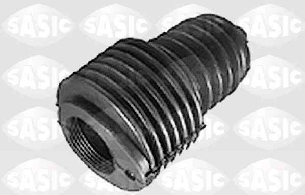

Witam! Sprawe mala mam-mial ktos do czynienia z popekanymi gumami przy drazkach kierowniczych w reni 19 ze wspomaganiem-plyn mi tamtedy spiernicza i za bardzo nie mam pojecia jak do tego podejsc.... niewiem.gif
Dokladnie popekane sa te gumy:
Trzeba wyciagac magiel,zeby je wymienic czy wystarczy odkrecic koncowki i sciagnac zuzyte gumy i zalozyc nowe? icon_rolleyes.gif
Od razu sie przyznam,ze to woz braciaka i nawet nie wiekm do konca jaka tam budowa jest, wiec rzucam hasla w ciemno troche-sorry z gory blagam.gif
Wystarczy koncowki odkrecic i mozna wymienic, ale ale, tam nie powinno byc plynu...
Dokładnie tak. Jeżeli płyn wycieka spod tych gum to uszkodzenie jest w innym miejscu.
jeśli płyn masz w osłonach to do regeneracji wymiany jest magiel
> To sie brat ucieszy Dzieki wielkie za wyjasnienie
> A tak BTW-samemu sie nie da pewnie wymienic tam nic???
nie
