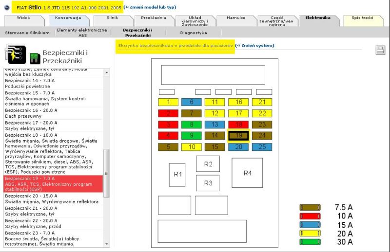

Który bezpiecznik jest od ESP ???? rozumiem że po jego wyciągnięciu nie będzie działać
Masz dwa bezpieczniki:
1 w komorze silnika:
2 w środku po lewej stronie:
