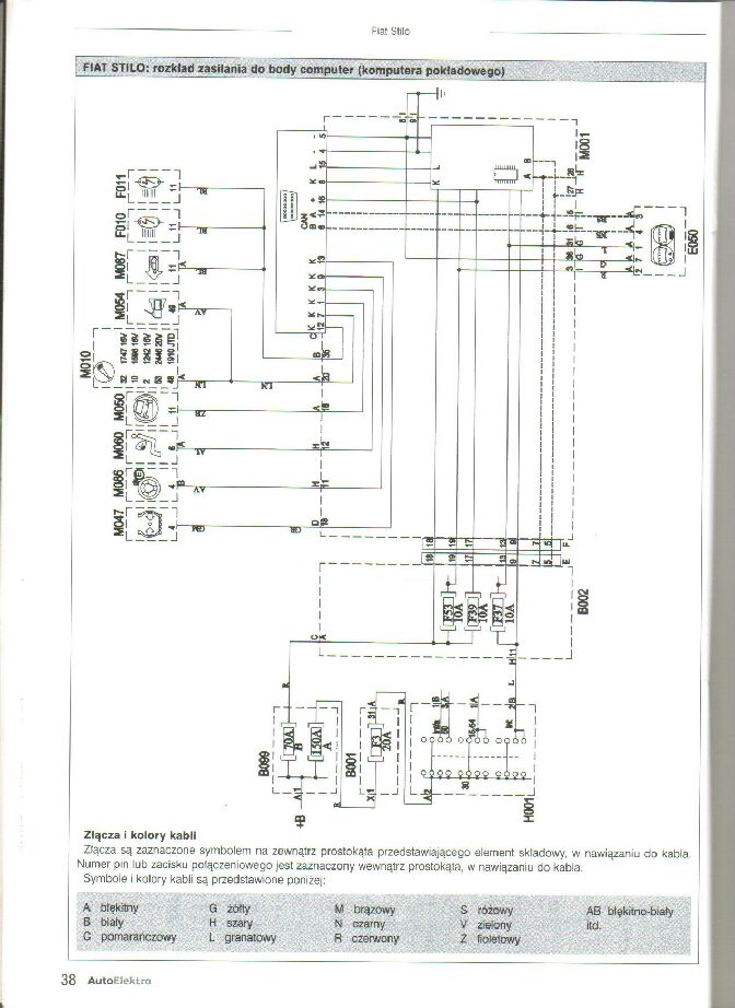

Tu podaję Koledze fragment schematu odnośnie zasilania body.
Cały schemat może Kolega ściągnąć bezpłatnie z "chomikuj".

Przez wtyczkę zasilania body może lecieć też na inne odbiorniki, a sam body nie musi być winny.
Odpinalem wszystkie odbiorniki (wyciagane bezpieczniki) i tylko zasilanie radia powodowalo jakis spadek tego pradu.
Odpinane tez byly wtyczki z tablicy bezpiecznikow...sa chyba 4-ry.
Nadal to samo..:(
