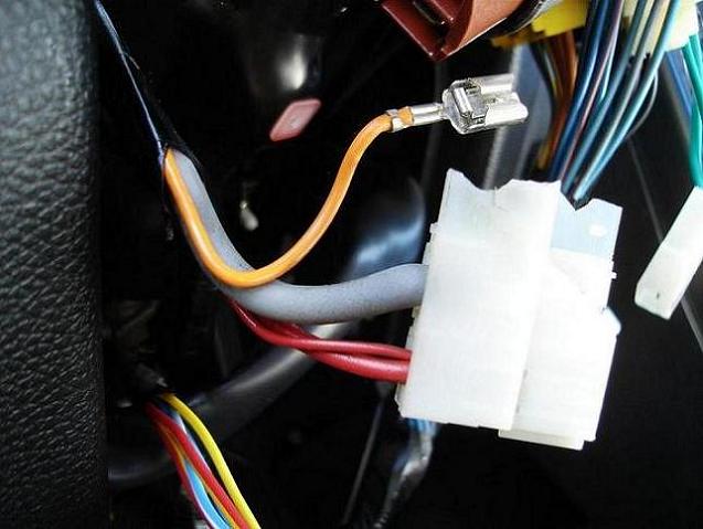

Problem ze stacyjką polega na tym, że miałem włamanie do auta.
Okazało się, że gamonie (gamoń) chcieli na "krótko" chyba odpalić auto i wytargali tą okrągłą wkładkę ze stacyjki do której kostkę się podpina, a do tego z tej kostki kable powyjmowali i teraz nie mam pojęcia co i jak podłączyć. Będę wdzięczny za wszelkie foto lub opisy bo ze schematami sobie nie radzę:(

foto kostek stacyjki - raczej trudno je pomylić :-)

stacyjka podaje plus na obwód zapłonowy, do rozrusznika, do świateł - generalnie bawiąc się samymi przewodami chcieli "włączyć" zapłon bez klucza - raczej niczego nie popsuli od strony elektrycznej.
Ok, to jak coś zadziałam to się odezwę. Póki co dziękuję za pomoc
Cześć, trochę się to wszystko skomplikowało. Nie mogę kostki podpiąć do stacyjki... Obudowa od stacyjki jest pęknięta i trochę jakby sama wkładka się przesunęła i ta okrągła kostak nijak nie chce wejść głębiej i się zatrzasnąć. Przewody poskładałem dzięki zdjęciom... Za to oczywiście dziękuję. Nie wiem jak odkręcić starą stacyjkę. Śrubki jakieś takie dziwne stożkowate, gładkie:(. Nie mam blokady kierownicy... czy to stąd ta pęknięta obudowa?

temat do zamknięcia. Dziękuję za foty przydały się. Wszystko podłączyłem prawidłowo i auto chodzi. Niestety nie obyło się bez nowej stacyjki. Po świętach biorę się za demontaż starej i montaż nowej.
