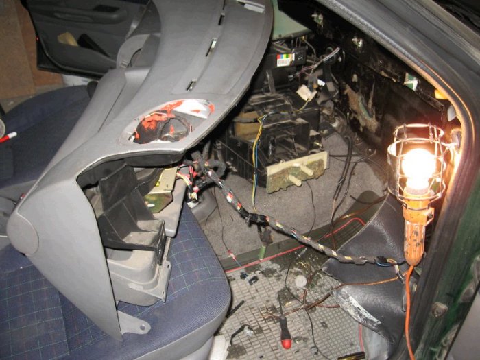

No to go pocieszyłeś - tym zdjęciem z rozebraną połową samochodu.
Gdzie tam połowa confused.gif kilka śrubek i decha z nagrzewnicą zdjęta hehe.gif
Tutaj masz połowe
Tak prawdę mówiąc - to tylko tak strasznie wygląda.
W manualach na stronie klubowej są cenne wskazówki.
Przygotować pudełka na mnóstwo śrub, śrubek i uważać na wiązki, co by nie pozrywać.
Największy problem był z zwulkanizowaną deską rozdzielczą do maty wygłuszającej w okolicach kierowcy.
Obudowa nagrzewnicy również była (po 15 latach) zwulkanizowana.
Przyda się długa dźwignia z płaska końcówką (a'la łom).
Motywacją - ceny za wymianę przez warsztaty od 350 do 600 zł za robociznę...
> Gdzie tam połowa kilka śrubek i decha z nagrzewnicą zdjęta
> Tutaj masz połowe
